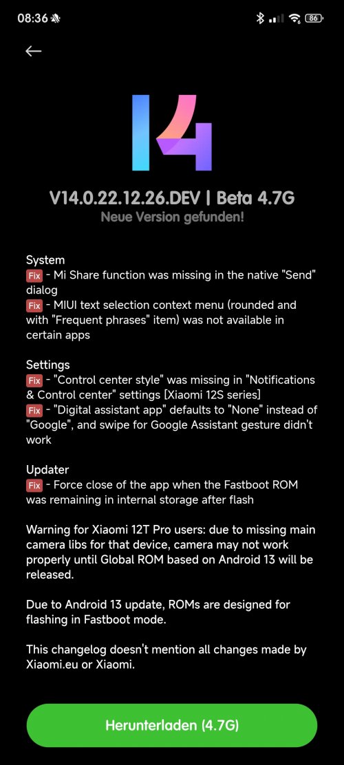

Acht Minuten wären gut, ich hatte über eine Stunde via PC gebraucht. Die Datei war auch unbrauchbar.
Lade die Datei gerade über den Updater runter. Mal schauen ob ich damit was anfangen kann.

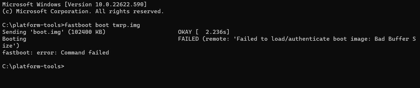

Bekomme immer diese Fehlermeldung ( Bild aus dem xiaomi.eu Forum) und kam nicht mehr aus dem Fastbootmodus raus. Hab jetzt wieder die letze Fastboot ROM drübergebügelt.
Thommy
Der Auferstandene
Wenn ich das jetzt richtig gelesen habe, muss das TWRP mit dem Befehl fastboot flash recovery_ab twrp.img installiert werden.
Thommy
Der Auferstandene
Hast du die Schritte „fastboot flash recovery_ab twp.img“ und dann „fastboot reboot recovery“ ausgeführt oder gleich "flash current twrp" , ohne „fastboot reboot recovery“ ?
