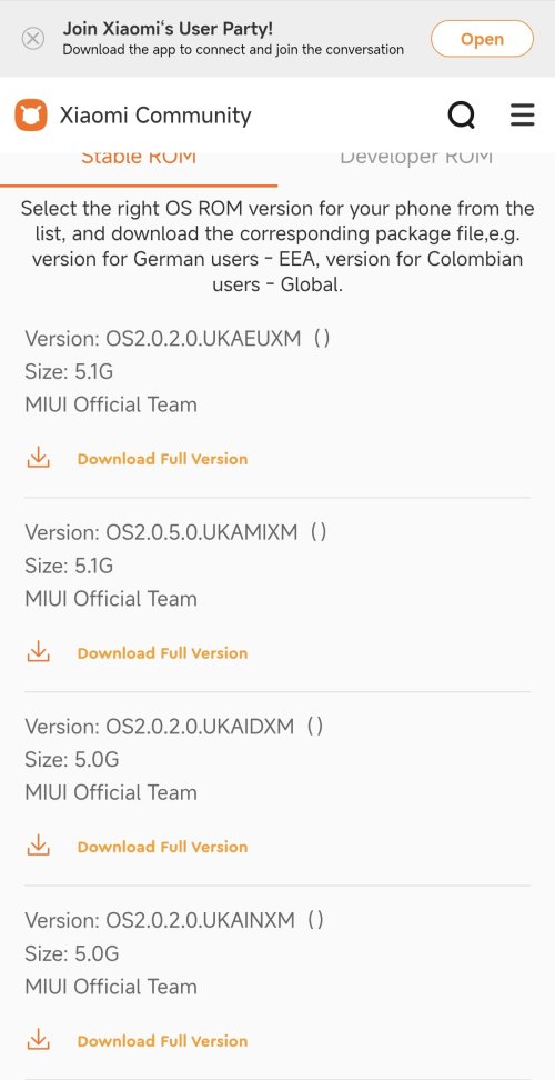

Hallo. Zuallererst müsstest du mal schauen, warum du noch auf HyperOS 1 bist. Für dein Gerät gibt es schon die Version 2. Eventuell würde schon ein Update dein Problem lösten.
