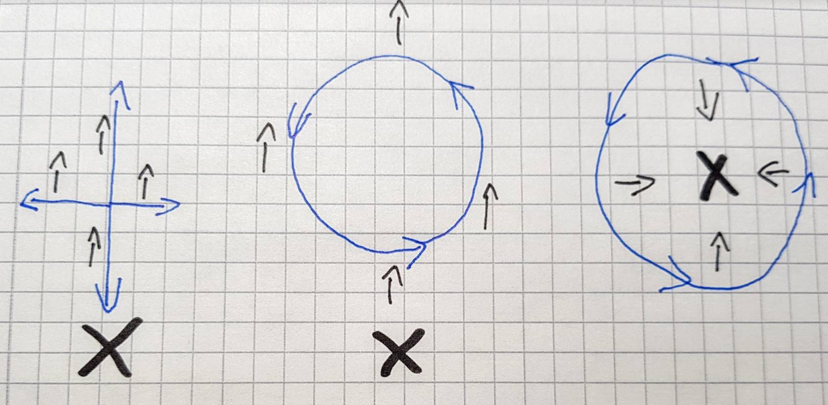

Ich rate dazu, gerade am Anfang die automatische Startfunktion zu nutzen, zumindest, bis sie ca. 1-2 m in der Luft ist, dann könnt ihr den Vorgang auch durch eine Bewegung der Steuerhebel unterbrechen. Landen würde anfangs auch per Automatik, aber später dann per Hand, da man hier (finde ich) recht schnell eine noch sanftere Landung hinbekommt als die Automatik. Es gibt für den Unerfahrenen Drohnenflieger ein paar Übungen, die einem helfen das sichere Fliegen gut zu erlernen.
Hier mal ein paar Flugübungen die ich (laienhaft) aufgezeichnet habe: Flughöhe ca. 5-10m
X= Standort, " --> " = Gimbal/Blickrichtung, "-->" Flugrichtung
Fliegt ruhig! Grundsätzlich wirken auch später im Film eher ruhige Flugbewegungen, kombiniert mit weichen Kamera- Gimbalbewegungen (Neigungen), daher nicht zu hektische Bewegungen machen! Die Gimbalbewegungs-Geschwindigkeit kann man in der App einstellen, reduziert hier die Geschwindigeit! Die gleichzeitige Gimbalbewegung und die Steuerung zweier Achsen der Drohne muss man immer wieder üben.

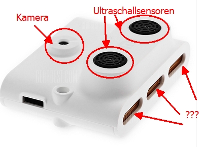

- Es gibt ja nur Sensoren nach unten.
- Ab welcher Flughöhe wirken die ?
- Was ist die niedrigste Flughöhe ?

- Es gibt ja nur Sensoren nach unten. --> allen Anschein nach ja, auch wenn die seitlichen 3 goldenen Lochgitter auf dem Sensor wie Ultraschallsensoren aussehen und in der Beschreibung auch von "Geo-fencing Protection" gesprochen wird, so denke ich, dass es eben nur die unteren Sensoren (schwarze Ultraschallsensoren) und die Kamera sind.
Diese werden angegeben mit einer Genauigkeit von + / -1,5m (H); + / -0,1m (V). Allerdings scheint eine kontrastreiche Bodenbeschaffenheit für die Kamera hier sehr wichtig zu sein.
