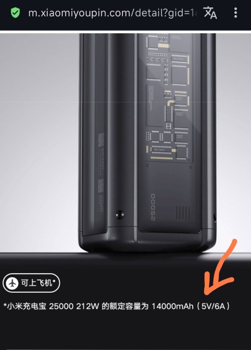

Da ich gerade darüber gestolpert bin, es gibt unterschiedliche Angaben zur Kapazität.
Angaben hier in den verlinkten Artikeln: 25000mAh.
Angaben bei Trading Shenzen als auch auf der Youpin Seite (Xiaomi) : 14000mAh.
小米有品
Hoschi
Foren Moderator
Da geht es wohl um die Kapazität wenn das Schnell Ladeprotokoll mit 6A verwendet wird. Schlechtere Effizienz (mehr Energie Verlust in Form von Wärme) und damit weniger Kapazität. Klingt viel als Unterschied ist aber korrekt angegeben weil alle erstmal mit der 3,7 Volt Spannung (25000mAh) die höhere Kapazität zum Werben benutzen. 90,08Wh
https://de.xiaomitoday.it/Xiaomi-Power-Bank-25000-mAh,-aufladbar-212-W.html ist was zählt denn das sind bei 3,7V dann 25000mAh oder 5V mit 18500mAh. Mit 5V /6A dann wohl nur noch 14000mAh.

Deine Erklärung macht Sinn, auch wenn mir die 40% Einbuße bei 6A schon arg viel vorkommen.
Mal so als Vergleich aus der Praxis: mit der Cuktech 20000er Powerbank (angegebene 20Ah, das sind die, welche die Ladetechnik für Xiaomi bauen) bekomme ich mein 14 Ultra 3,2mal vollgeladen mit 90W Ladeleistung, ebenfalls 6A.
Akku hat 5,3Ah....das sind netto ca 16Ah bei 3x Laden...Also deutlich weniger Verlust.

Das heißt, die 5V/6A sind nur möglich wenn alle 3 Ausgänge (Multiport) verwendet werden und da liegt imo der Hase im Pfeffer, die Gleichspannungswandler (die eh ne hohe Verlustleistung haben) sind hier also gleich 3x parallel im Einsatz + weitere 3x vorhandene Ladeverluste und das summiert sich.
So meine Denke.

So ganz klar ist mir die 5V/6A Angabe nicht da das nur 30Watt Lade Leistung entspricht. 20V und 6A sind ja 120 Watt Turbocharge.
maat
Mi Legende
Jep, ich denke aber, das die 6A garnicht so entscheidend sind als Einzelportbetrachtung, sondern der Fokus auf den 5V/6A liegt, welche nur in der Multiportnutzung gezogen werden (können).
Bei den 20V/6A arbeitet nur ein einziger Gleichspannungswandler...bei 5V/6A alle 3 mit jeweils unterschiedlichem Maximalstrom. Das ist zumindest meine Herleitung.
Die Gleichspannungswandlungsverluste (Wärme) haben imo den größten Anteil an Verlusten bei Powerbanks, man kann pro Gleichpannungswandlung von 15% Verlust ausgehen.
Der Wert 14000mAh gibt damit imo den schlechtesten erreichbaren Wert an.
