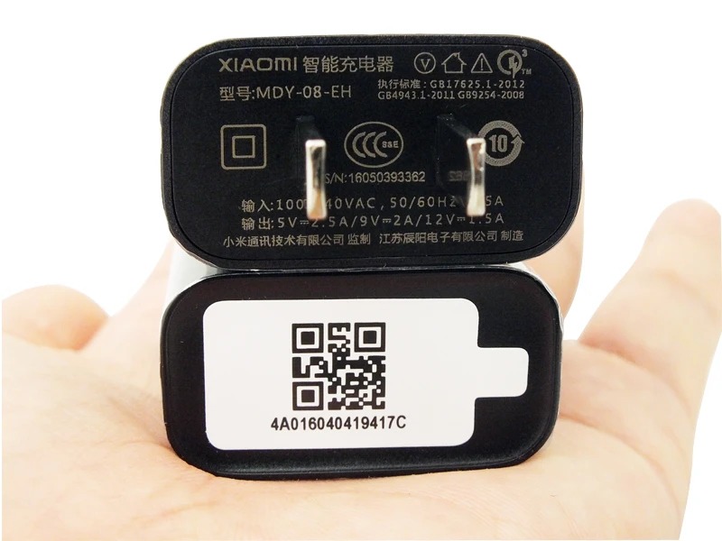

Also Wegen dem Netzteil, das müsste ja eigentlich überall so aussehen, oder nicht?
Das sieht mir ja nach einem amerikanischen Anschluss aus, und wenn ich bei GearBest nach Xiaomi Ladegeräten schaue, ist laut GearBest das ein originales Produkt von Mi, aber unten schreiben die auch bei Fragen und Antworten "This item comes with US plug." - als jemand gefragt hat. Somit geh ich mal davon aus dass jedes Ladegerät standardmäßig US-Anschlussstecker hat - oder irre ich mich hier?

Zur Info, das ist nicht ein reines 100V Netzteil, das verträgt auch unsere 230-240V
Du hast das Foto aus genau dem falschen Blickwinkel gemacht... genau unter dem linken stecker müsste stehen: 100-240

Hätte ich das Bild gemacht, wäre der Blickwinkel bedacht worden :D (Mein Smartphone ist ja noch nicht gekommen, deshalb musste Google abhilfe schaffen bei der Bilderwahl). Also bei diesen 100 - 240VAC Aufschriften, kann man das dann einfach ohne Bedenken mit dem Adapter, den du verlinkt hast in Deutschland benutzen ohne dass das Ding nachher Schrott ist? Also haben die Netzteile quasi automatische Spannungsregelungen?

Wenn da tatsächlich 100-240V drauf steht, dann ist das okay bei uns. Jetzt geht mir auch ein Licht auf, bezüglich der Aussage: "amerikanisches Ladegerät". Damit ist bestimmt nur das Format des Steckers gemeint, der ist nämlich in China genauso wie in den USA, deshalb kann man zum originalen Lader auch US-Charger sagen, was aber verwirrend ist, weil man es darauf beziehen könnte, mit wieviel V das Ladegerät läuft, wie wir jetzt wissen. Als EU Adapter habe ich diverse bei Amazon oder Ebay gekauft, haben alle funktioniert.

Das Netzteil kann bedenkenlos benutzt werden. Es regelt automatisch. Und einem original Xiaomi würde ich mehr trauen, als jedem AUKEY oder ANKER
Ja kannst du ohne weiteres hier nutzen. Die Teile sind für den Bereich ausgelegt ohne das es in Flammen aufgeht, :g keine sorge.
