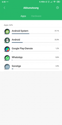

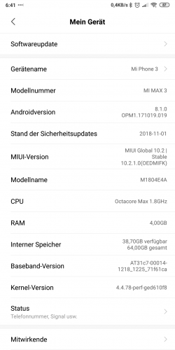

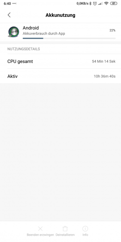

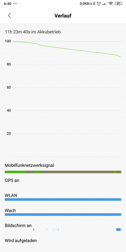

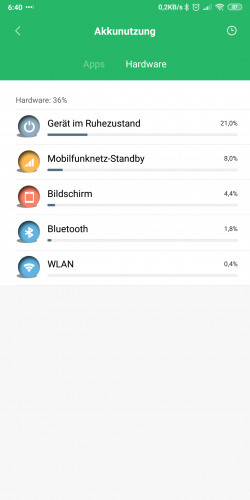

Mein Mi Max 3 hat vor 3 Tagen ein Update von Miui 10.0.1 auf Miui 10.2. bekommen.

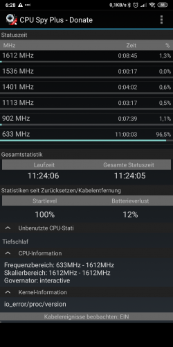

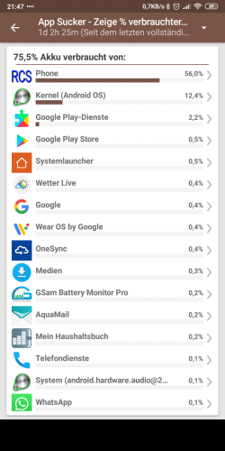

Seit dem Update geht das Gerät anscheinend nicht mehr in den Tiefschlaf und ist immer wach.
Dadurch ist die Akkuleistung natürlich erheblich schlechter.
Hat noch jemand das Problem bzw kann mir eventuell sagen wie das zu beheben ist?
Es wurden seither keine Apps installiert oder verändert.
Screenshot_2019-01-01-06-28-58-087_com.bvalosek.cpuspy.realgpp.donate.pngScreenshot_2019-01-01-06-40-02-329_com.miui.securitycenter.pngScreenshot_2019-01-01-06-40-14-326_com.miui.securitycenter.pngScreenshot_2019-01-01-06-40-24-566_com.miui.securitycenter.pngScreenshot_2019-01-01-06-40-39-597_com.miui.securitycenter.pngScreenshot_2019-01-01-06-41-47-149_com.android.settings.pngScreenshot_2019-01-01-21-47-27-251_com.gsamlabs.bbm.pro.pngScreenshot_2019-01-01-21-47-35-491_com.gsamlabs.bbm.pro.pngScreenshot_2019-01-01-21-47-46-945_com.gsamlabs.bbm.pro.png

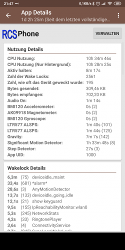

So, Fehler eingekreist und beseitigt. Nachdem ich nun wirklich alles versucht hatte, habe ich einfach mal einen anderen Launcher genommen und..........klappt.
Mein Mi Max 3 geht wieder in den Tiefschlaf!
Anscheinend hängt es am Systemeigenen Launcher oder der Themes App. Da diese nun nicht mehr geladen werden, geht das Gerät auch wieder in Deep Sleep.
Jetzt frage ich mich nur warum dies genau nach dem update auftrat. Da scheint doch was daneben gegangen zu sein.
