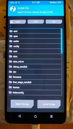

hi nette, helfende leute :)
heute mein poco f3 aus der reparatur bekommen und über das
"RUN_TWRP_Toolkit" twrp auf meinem poco installiert.
dann auf das handy die aktuelle stable kopiert.
alles hat anstandslos, ohne fehler, geklappt. vor dem flashen habe ich automatischen reboot nach install im twrp menü angehakt.
keine ahnung ob das der fehler ist, aber jetzt startet mein handy immer ins TWRP menü....
auch finde ich auf meinem POCO die zip datei nicht mehr...die ordnerstruktur hat sich verändert...
kA wo hier der fehler lag...
habt ihr eine Idee wie ich wieder mein Poco zum starten bekomme....
fotos im anhang.....vielen dank im voraus
gruß culi1972
beginn des flashvorgangs (mit fehlermeldung) bzw. ende des flasvorgangs
ordnerstruktur meines Pocos

:Cry:nein, leider nicht ich depp....
nachdem mich francescos tool in den fastboot modus gekickt hat, ging gar nix mehr....hab mir jetzt die latest adb-installer nochmal installiert...
jetzt hab ich das RUN_TWRP_Toolkit gestartet und bin gerade jetzt im TWRP menü angekommen....
wenn ich format data im menü anklick, steht in roten buchstaben
"format data will wipe all of your apps, backups....usw....and removes encryption on internal storage!...
das sollte ich mit "yes" bestätigen ???

voth99 : format data löschen ging nicht...wieder irgendwelche roten fehlermeldungen...
ich habe dann noch einmal die letzte stable eurom per usb-otg adapter zu flashen versucht, voila...alles fein...kA was da am anfang nicht funktionierte.
vielleicht lag es wirklich an den adb-installern, vielleicht waren die veraltert :confusion-scratchheadblue:
nach dem flasen der ROm, wurde mir noch "wipe dalvik" vorgeschlagen, was ich gemacht habe...
und das handy ließ sich wie es von anfang an sollte, mit der eurom starten.....
