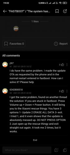

Hallo das habe ich im global forum gesehen.
Da konnte jemand mit der Tastenkombination Lautstärke hoch + runter + Einschaltknopf gleichzeitig gedrückt in ein Modus mit 3 Optionen 1.update,2 löschen, 3.Exit. Dort hat die Auswahl 1.update funktioniert wenn es stimmt. Auf keinen Fall Nr. 2 löschen mit der Einschslttaste bestätigen!
HUS002
@Hoschi kannst du bitte ein link zu dem Thread im globalen Forum schciken, denn bei mir findet es keine Updates und ich wollte wissen, ob andere vielleicht ähnliche Probleme haben. Sonst würde mir doch nur Option 2 übrig bleiben, aber anscheinend sollen wir diese auf keinen Fall benutzen.
