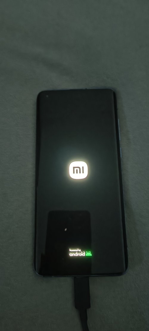

Meine Mom hat ein Xiaomi Mi10 Model M2001J2G
Ich kenne mich nicht ganz so gut mit XIAOMI Geräten aus.
Aktuell hängt sich das Gerät auf und bleibt beim Mi Logo stecken.
Ausschalten geht nicht.
Neustart ist möglich, aber wieder Bootloop.
Safe Mode /Abgesicherter Modus startet das OS auch nicht.
FASTBOOT lässt sich anzeigen, weiß aber nicht genau ob mir das helfen kann.
Wipe Data will ich erstmal nicht machen.
SD Speicherkarte gibt es keine.
Arbeitsspeicher / Cache löschen im Recovery Modus wird nicht angezeigt.
Hoffe mir kann hier jemand helfen.
Vorab VIELEN DANK

Über die Nacht, hat sich das Gerät komplett entladen:
- Bildschirm ist schwarz
- Symbol mit leerem Akku wird angezeigt wenn man das Gerät einschalten will.
Ausgeschaltet vollladen werde ich jetzt versuchen.

Servus,
möchte nochmal kurz Feedback geben.
Also ich habe das Mi 10 mittlerweile mehrfach komplett entladen lassen. Zumindest hatte es immer den Anschein gehabt, da man es nicht mehr wirklich anschalten könnte und nur 1 Sekunde lang die Anzeige / Bildschirm sich aufbauen wollte.
Anschließend brach die Anzeige zusammen.
Anschließend lud ich es mehrere Stunden mit unterschiedlichen Netzteilen, aber immer mit dem gleichen original Kabel.
Als der Akku komplett leer war, ich nur wenige Minuten das Gerät lud, wurde das Akkusymbol mit 60% angezeigt, was definitiv NICHT möglich sein hätte können.
Ansonsten alles beim Alten (wie ich es im 1. Thread beschrieben hatte).
Im RECOVERY MENÜ bzw. BOOTMENÜ fand ich die Auswahlmöglichkeit "Mi Assistant".
Weiß jemand ob mir das eventuell hilfreich sein könnte?
Oder gibt es Software mit die Xiaomi Geräte welche hilfreich sein könnte?
Mit würde es mittlerweile schon genügen, wenn ich die Daten sichern könnte.

Kurzes Fazit:
Wipe Data durchgeführt
▶️ Zwei mal komplett entladen und wieder geladen.
Smartphone funktioniert seit Tagen wie neu und ohne Probleme.
Leider sind alle persönlichen Daten weg.
